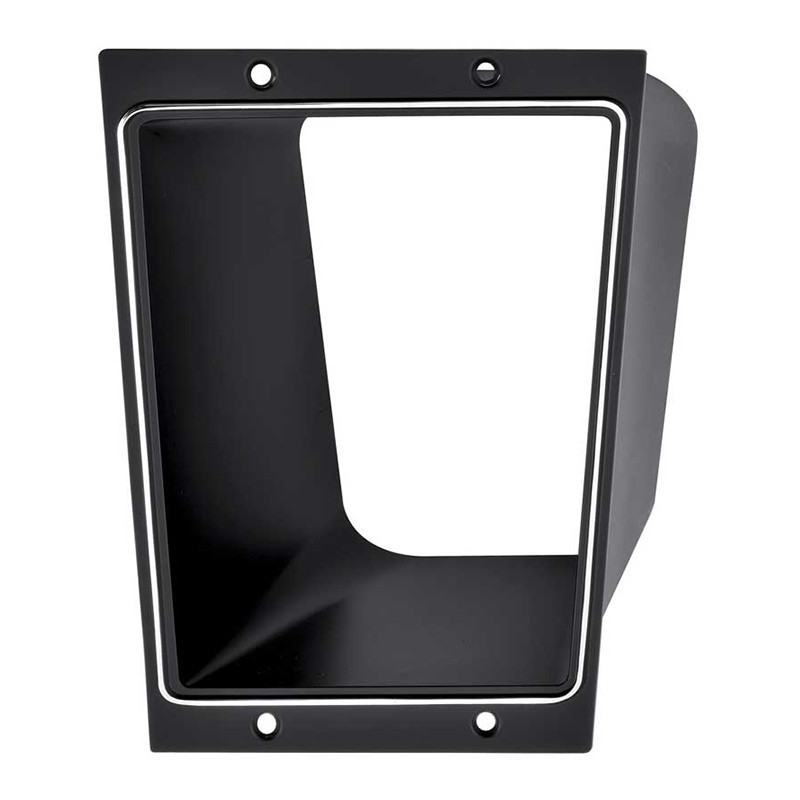

¿Alguien tiene información sobre este artículo? Venía en el coche cuando lo compré. Nunca he visto otro y, por lo que puedo encontrar en línea, ya no se fabrica. Me gustaría encontrar otro, se puede ver que este no está en perfectas condiciones, pero aún es utilizable. Haré un segundo hilo sobre esto, por qué todavía lo estoy usando y cómo se ve instalado.
Este es un túnel de cambio de plástico que se adapta a la placa de moldura de la consola del 67. Reemplaza los componentes deslizantes de fábrica.

No lo veo mostrado en UPC D55 en el 67 AIM. Creo que el 67 Firebird y el 67-68(?) Nova usaban la misma placa superior. ¿Quizás esa pieza sea exclusiva de uno de esos modelos, y un PO decidió usarla en tu coche? Tal vez puedas encontrar esos AIM en línea y en D55.
No lo veo mostrado en UPC D55 en el 67 AIM. Creo que el Firebird 67 y el Nova 67-68(?) usaban la misma placa superior. ¿Quizás esa pieza sea exclusiva de uno de esos modelos, y un PO decidió usarla en tu coche?
Miré las cosas de Firebird, pensando que tal vez era algo de tres velocidades... no revisé las cosas de Nova, pero lo haré ahora.

Mi '69 tiene esa pieza. Cubre el área desde el contorno de la palanca de cambios hasta la funda de la palanca de cambios. Dado que el contorno de su palanca de cambios es *****, parece que salió de una consola Nova.
#13 ·
Creo que el artículo ahora es inalcanzable. Russ de 4 speed conversions pensó que ese artículo era una pieza de 3 años para el Nova, nunca utilizada en el Camaro. No está siendo reproducido por nadie.
Voy a tener que conformarme con el que tengo por ahora, pero estoy muy contento de tener uno.

¿Cómo se compara la abertura con una consola del 69? Si es lo mismo, podrías modificar los soportes en un túnel del 69 para que encajen en la placa superior.
Es totalmente diferente. Una consola del 67 es un trato de 1 año para el Camaro y el embellecedor de la placa de cambios tiene una forma y un patrón de pernos únicos. Usaron la misma placa de cambios en algunos Novas hasta el 75. Este artículo encajará en una consola del 67, pero en realidad no es lo que quiero. Tengo uno de estos y lo había simulado.
@Petes L48 encontró el número de pieza correcto, ¡gracias hombre! ¡Tus habilidades de búsqueda son increíbles!
